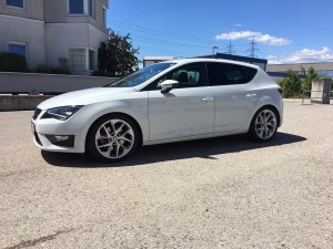

Hier mal Fotos von meinen mit Eibach Pro Kit Federn tiefe Version, habe 340mm und ein bisschen noch sollte er runtergehen =) image1.JPG

Ziggy83
Riecht nach Biss Tuning ;)
  • +[SC]+[ST] Tieferlegungsfedern (Eibach, H&R etc.) Beitrag #2.035
Haha ja genau, was sonst :) Aber den kennt keiner der Deutschen Kollegen denk ich :)
  • +[SC]+[ST] Tieferlegungsfedern (Eibach, H&R etc.) Beitrag #2.036
Ziggy83
Was heißt "tiefe Version" und wo bekommt man die? Bei Eibach selbst bekommt man nur 1 Satz Pro Kit
  • +[SC]+[ST] Tieferlegungsfedern (Eibach, H&R etc.) Beitrag #2.037
Bei Biss Tuning.at, die sind eigenst entwickelt worden für golf 7, Leon 5f und alle mit der Bodengruppe Laut den Herrn bei biss tuning. Viele sagen es sind wärmebehandelte federn usw. Aber das stimmt nicht. Ich finde die federn perfekt vom Fahrverhalten und optik. :)

"Tiefe Version" !?!
Ich habe auf meinem Cupra auch das Pro Kit verbaut und nach 2000 km Vorne als auch Hinten (voller Tank) 340 mm RK bis RM, für MICH sowohl vom Fahrverhalten als auch der Optik Perfekt...

Biss Tuning ist ein österreichischer Tuner und Händler, der bei Eibach eigene Federnsätze produzieren lässt.
Die Firma führt auch den Onlineshop wo allerdings nur die "normalen" Federnsätze gelistet sind.
