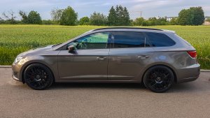

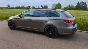

Hier mit besserem Untergrund, Eibach Sportline 45/40,Maße vorher 365/370 nachher 335/340 / 600km gefahren, Tank halb voll - unbeladen.

  • +[SC]+[ST] Tieferlegungsfedern (Eibach, H&R etc.) Beitrag #1.983
Schönes Fahrzeug.Steht echt gut da.

TobiST
Könntest Du bitte was zu Deiner Rad-Reifen-Kombi sagen?
  • +[SC]+[ST] Tieferlegungsfedern (Eibach, H&R etc.) Beitrag #1.985
Vielen Dank Mich, tomtomm sind rund herum 225/40 Wheelworld WH26 8,0x18 ET45 Schwarz glänzend
  • +[SC]+[ST] Tieferlegungsfedern (Eibach, H&R etc.) Beitrag #1.986
Danke! Steht echt top da, der ST!

  • +[SC]+[ST] Tieferlegungsfedern (Eibach, H&R etc.) Beitrag #1.987
TobiST
Super vielen Dank für deine Auskunft.
  • +[SC]+[ST] Tieferlegungsfedern (Eibach, H&R etc.) Beitrag #1.988
tomtomm Komfort 100%, nur auf Sport Modus ist es straffer und merkt man den Unterschied. Das klassische Schaukeln bei Lastwechseln/Beschleunigen ist fast komplett weg, fühlt sich toll an. Hängearsch auch ade. Gerade mit Zwerg (10 Monate) auf der Rückbank genau die richtige Entscheidung.

sieht aber verdächtig nach zusätlich verbauten Spurplatten aus ?;)
  • +[SC]+[ST] Tieferlegungsfedern (Eibach, H&R etc.) Beitrag #1.991
aknedude 184hp 2.0 Diesel, springs Eibach Sportline ART.NR.E20-15-021-02-22 zwei0 nix verbaut, hinten würden mit Sicherheit 5er oder 10ner noch gehen. Steh da aber nicht so drauf. Kann es auch gerne fotografieren ;)
