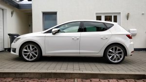

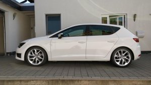

Hi Metty,
Hab die selben Federn verbaut mit gleicher Achslast (fahre den 150 PS TDI).
Im Anhang ein paar Fotos von dem was du nach dem Einbau erwarten kannst (falls du sie noch nicht verbaut hast jetzt)
Vorher: IMG_20170821_161031.jpg
Nachher: IMG_20170829_154119.jpg

Danke für die Fotos.
Sieht doch aus meiner Sicht sehr zufriedenstellend aus. Die Federn werden bei mir nächstes Jahr im Frühling reinkommen und dann in Verbindung mit nem neuen Radsatz ein gutes Bild abgeben.
Bilder werden dann auch folgen... ;-)
