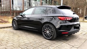

  • +[SC]+[ST] Tieferlegungsfedern (Eibach, H&R etc.) Beitrag #2.244
bin relativ neu hier und ich hoffe ihr könnt mir helfen.
Vor ein paar Wochen habe ich mir die Mühe gemacht und fast alle Beiträge zum Thema Federn und Spurverbreiterung im Forum gelesen um die für mich passende Kombination zu finden. Ich habe mich für die Eibach Federn (25v/20h) und die H+R Spurverbreiterung (Achse: 20v/24h)für meinen Cupra 280 DSG entschieden. Ich bin eigentlich sehr zufrieden! Hier seht ihr das aktulle Ergebnis :)
Aber leider hat sowohl mein freundlicher Schrauber als auch ich selber feststellen müssen, dass mit den Felgen/Reifen und der Kombi Federn/Spurplatten es etwas schleift. Meistens beim etwas tieferen einfedern bei einer Bodenwelle oder einem "Geschwindigkeitsbuckel". Da gibt es ein leichtes *ratschen*. Ich glaube zu wissen, dass es an diesen Plastikflaps(?)liegt... Da ich gerne die ganze Sache eintragen lassen würde, möchte ich euch gerne mal fragen ob jemand von euch eine Idee hat, wie man idealerweise an die Sache rangeht und was ich machen kann, damit ich das auch eingetragen bekomme...
Danke schon mal für die Hilfe!!!

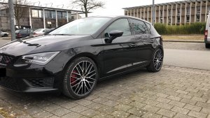

  • +[SC]+[ST] Tieferlegungsfedern (Eibach, H&R etc.) Beitrag #2.245
Vielleicht noch als Ergänzung:
Wie ihr auf den Bildern sehen könnt, hab ich Performance Felgen (8J x 19, ET50) aber ohne die Brembo Bremsanlage. Sowohl für Sommer als auch für Winter in der Reifendimension: 235/35 r19.

Schaut echt sehr gut aus. Welchen Abstand hast du von Radmitte zu Kotflügel?

  • +[SC]+[ST] Tieferlegungsfedern (Eibach, H&R etc.) Beitrag #2.249
pirate man: Also sofern ich im dunklen richtig geguckt habe, sollten es folgende Werte haben, jeweils das Lot von Mitte Radnarbe zum Kotflügel:
Vorne zwischen 34,5cm und 35cm
Hinten zwischen 35,5cm und 34cm
Tancho: Vorderachse 20mm (10mm pro Rad) und Hinterachse 24mm (12mm pro Rad)
