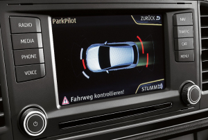

Das navisieht so aus:

Anscheinend ist das 5F0 Navi wohl doch kein navi+?

Das navi+ hatte auch das 6,5“ Display! Auf deinem Bild ist es das 5,8“ Display. Also normales navi ohne +
