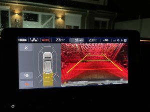

So, neue Kamera ist drin und der Winkel ist deutlich angenehmer. Das Bild wirkt dadurch auch größer. Bislang ist auch die Reaktionszeit schneller, bis das Bild angezeigt wird.

Das sieht gut aus.
Habe den Fehler auch meinem Autohaus gemeldet und der Leon bekommt, sobald verfügbar eine neue Kamera.
Ach krass das sieht ja mega gut aus. Da werd ich meine nette Dane im Autohaus wohl auch nochmal ansprechen, dass ich eine neue Kamera brauche ☺️

Findet ihr das das anders ausschaut?
Er steht sehr nah an einem Hinderniss, da machte die Kamera im Probefahrzeug auch keinen so schlechten Eindruck, die Verzerrung entstand erst auf Entfernung.
Man bräuchte 2 Bilder an gleicher Position bei gleicher Heligkeit um sinnvoll vergleichen zu können.
ich weiß nich ob @Gast71153 ein vergleichbares Bild von vorher hat,
  • Rückfahrkamera Beitrag #99
Also für mich wäre die Darstellung so in Ordnung. Soll ja nur eine Hilfe sein!
Viel blöder finde ich, dass die Kamera nicht hinter dem Seat Emblem versteckt ist. Oder halt alternativ eine Reinigung..
