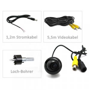

AW: Rückfahrkamera
Passt zum Thema :)
Gruß Lippi
PS: Ich kann Euch diese Signal-Filter bauen, habe Material für 4 Stück da, bei Interesse bitte PN.
---------- Beitrag am 09.11.2014 um 18:37 Uhr ergänzt ---------- letzte Änderung am 31.10.2014 um 13:21 Uhr ----------
Beim ST braucht man übrigens die Stoßstange nicht unbedingt abnehmen, um eine RFK einzubauen - da ist rechts eine Abdeckung, wo sonst der rechte ESD wäre, von dort kommt man gut mit einem Greifer/Haken bis zur Mitte. Ich habe mittig über dem Kennzeichen direkt nach oben ein 20mm Loch gefräst, die Kabel durchgeschoben und von rechts unten rausgeangelt. Praktischerweise sitzt über dieser Abdeckung auch ein Gummistopfen für die Kennzeichenleuchten-Kabel, der direkt in das rechte Seitenteil kurz vorm Rücklicht führt.

AW: Rückfahrkamera
Braucht man bei den anderen auch nicht, das geht mit ein bisschen gefummel auch über die Kennzeichenbeleuchtung und von unten.
  • Rückfahrkamera (nachrüsten) Beitrag #299
AW: Rückfahrkamera
Das möchte ich sehen, wie man ohne abbauen die innere Kontermutter der Ampire bzw baugleichen Cams anzieht [emoji16]
  • Rückfahrkamera (nachrüsten) Beitrag #300
AW: Rückfahrkamera
Ein Gynäkologe könnte es vielleicht schaffen. :D
Mm.
