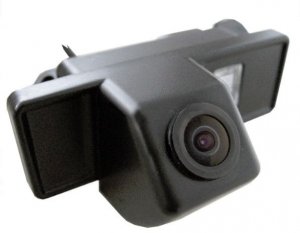

AW: Rückfahrkamera
Es gibt auch so kombinierte Kennzeichenleuchten mit Kamera drin, sitzt sie zwar nicht 100% mittig aber funktioniert auch! Dann machste garnix an der Stoßstange!

OctanXXL
Welchen Artikel hast du denn da genau verbaut? Ist die Farbe der LEDs gleich? Bin mir gerade nicht 100%ig sicher, aber es sind ja glaube ich zwei Kennzeichenleuchten verbaut.
Edit: Diese Variante macht auf mich auch einen ganz guten Eindruck.
Werde mir mal 0,14mm2 Litze besorgen und schauen, ob diese durch die zwischen Schürze und Kennzeichenbeleuchtung durch passen.

Rheinfels Da verdeckt die Cam einen Teil des Nummernschildes. Könnte beim TÜV zu Diskussionen führen.

AW: Rückfahrkamera
Ich hatte noch eine vom Vito rumliegen gehabt. War eigentlich nur zum Testen, funzt aber recht gut und bleibt jetzt so. Verdeckt wird da auch nichts. Einziges Problem du brauchst eine andere LED + Fassung, habe ich mir selber gebaut.
