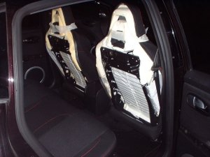

:D , na dann hier die Pics ...

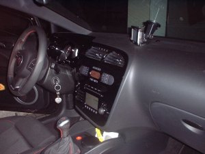

Hätte mal drüberwischen dürfen, so sieht man die Fingerabdrücke durch den Blitz extrem. In natura fast überhaupt net. Drüber gewischt sind sie eh weg:D
Außerdem kommt der Glanzeffekt nicht gut auf den Bildern rüber...

Zum Ausbau der Rückenschalen (dauer ca 1h pro Schale):
Den BEifahresitz hatte ich rausgebaut (Battierieabklemmen wegen dem Airbag!!!)aber es geht auch in eingebautem ZUstand (habs dann mit dem Fahrersitz so gemacht);)
1. Bezug der Lehnen hinten an der Lehnenunterseite lösen (Steckbügel)
2. Den Steckbügel nach vorne Richtung Sitzfläche durchstecken
3. Den Bezug hinten und vorne etwas hochschieben. VORSICHT der Bezug ist an Drahstangen geklippst die ersten KLipse sollte sollte man lösen
4. Der Bezug ist hinten am Rand der Schalen in dem Saum reingesteckt. Diesen von unten beginnend lösen
5. Dann läßt sich der Bezug komplett abnehmen, ist aber nicht nötig, sollte man lieber lassen
6. Die Schalen sind oben eingehängt in der MItte von vornemit 2 Torx geschraubt und unten recht und linkt mit 2 Torx.
7. Die oberen Torx bekommt man ganz gut raus, wenn mann den Schaumstoff einfach nach vonre drückt
8. Bei den unteren Torx kommt man normalerweise nicht drum rum den ganzen Bezug UND den ganzen Schaumstoff zu entfernen8o
Das habe ich aber nicht gemacht sondern mit einem Vorstecher einfach 2 kleine Löcher in den Schaumstoff gestochen und da hindurch die Schrauben innen gelöst.;)
9. Die Schalen nach oben anbziehen.
10. Schweiss abwischen:laughing:
Bei der ganzen Aktion ist eine Taschenlampe unentbehrlich8)

Das graue Plastik zieht natürlich jetzt noch viel extremer die Gesamtoptik runte...da muss was passieren...denke auch da an Leder....

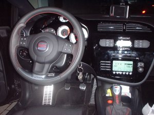

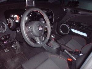

So jetzt ist alles fertig.:]
Ich habe die Rückenschalen, die komplette Mittelkonsole mit Cockpitdach, alle Griffleisten und die vorderen äußerden Luftausströmer lackieren lassen.
Die Kiste sieht porno aus:D
Jetzt muss ich nur noch Bilder machen und gucken ob ich sie hochgeladen krieg.
Rechnen muss man für das Ganze einen 100.-- für Alles, denn die Rückenschalen und Griffleisten mußten aufwändig gefüllert mit Haftgrund usw. behandelt werden.8)

schick schick, vorallem im vergleich zur serie :)
ich hätte vielleicht die schalen mit folie (carbon look oder dergleichen) "bezogen" aber schaut schon gut aus im klavierlack

Die Lackierung mit Klavierlack sieht echt super aus. Aber ich hätte noch die kleine Abdeckung am Lenkrad (dort, wo der Cupra-Schriftzug ist) und die Ringe um die Lautsprecher mitlackiert. Vor allem, wenn du es so güstig bekommst;) !
