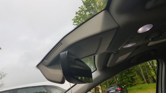

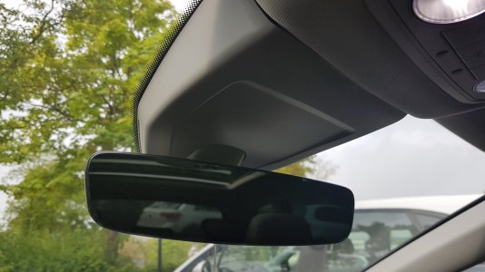

  • Rahmenloser Innenspiegel - FR ST Facelift Beitrag #100
Hier noch zwei Bilder, die ich gerade gemacht habe...
