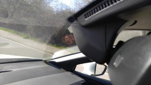

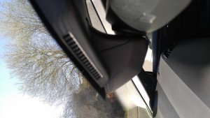

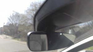

SEAT17
Mach mal 1-2 Bilder von deinem Spiegel, ich glaub, ich hab einen Verdacht...[emoji57]

du meinst ein bild von aussen von der windschutzscheibe?
welche vermutung hast du denn?

Beim ersten mal anschauen hat es mir nur das zweite Bild dargestellt.
Erst jetzt sehe ich alle.
Schein soweit zu passen, sehe da keine Unstimmigkeit.
Dachte zuerst, du hast ihn vielleicht so weit verdreht, dass er verkehrt rum steht, weil du erwähnt hast, dass man durch die Form des Spiegels mehr sieht.
Aber der Verdacht hat sich nicht erhärtet...

wollte mal noch bescheid geben das ich die ursache heute gefunden habe.
das grosse teil der 2 teiligen plastikverkleidung war nicht richtig eingerastet...die obere lippe war nicht in die vorgesehene mulde im spiegelfussgehäuse eingerastet...dadurch drückte die 2 teilige verkleidung den spiegel nach unten. ich habe heute nochmal alles korrekt eingebaut und siehe da...der spiegel lässt sich jetzt wunderbar verstellen. ein echter mehrgewinn auch was die übersicht im auto angeht.

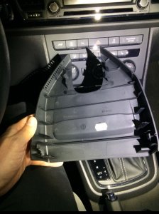

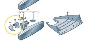

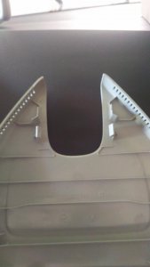

Bei der Verkleidung meiner Kamera bj. 2014 ist die Aussparung rund und auf der Explosionszeichnung (Nr 16) ist sie eckig. Scheint als wären es nicht die selben. Welche Spiegelfußabdeckung müsste ich dann nehmen ?

Weiß niemand bescheid ? Momentan ist der Spiegel montiert aber die Verkleidung fehlt
Rahmenloser Innenspiegel - FR ST Facelift Beitrag #40
Henno
3.956
1.820
Die Grafiken in etka sind nur Darstellungen.
Oft sehen die Sachen ganz anders aus.
Bei MJ 14 kann ich dir nicht helfen.
Ich hab MJ16 mit mj17 Frontkamera und Passat Innenspiegel.
Da passt die mj17 Abdeckung
