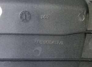

Ich habe bei meinem Vorfacelift den rahmenlosen nachgerüstet. Habe die kleine Abdeckung neu benötigt (keine Kamera vorhanden, nur Regensensor).
Jetzt würde mich die Teilenummer der großen Abdeckung interessieren, für den Fall, dass ich auf eine neue Scheibe mit Kamera tauschen würde.
  • Rahmenloser Innenspiegel - FR ST Facelift Beitrag #78
5F0868437A
