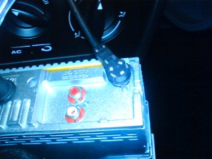

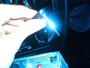

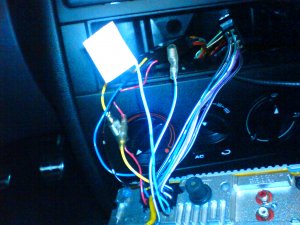

So ich muss den Thread auch noch einmal aufwärmen.
Im Moment ist bei mir im Leon ein Sony CDX-GT 424U verbaut samt einer Foliatec Kurzstabantenne.
In dieser Kombination ist der Radioempfang allerdings eher durftig. Es ist mehr Rauschen als Radio.
Brauche ich in dieser Kombination (Radio+Antenne) immer noch eine Phantomspeisung?
Angeblich soll wohl auch eine Innenraumantenne hinter der A-Säule bei einigen Wunder bewirkt haben (das Ding von Conrad für ~15 Taler).
Das Radio hab ich damals gleich im Autohaus einbauen lassen, hatte es heute Abend mal ausgebaut und konnte da jetzt so auf die schnelle keine Phantomspeisung entdecken.
Ich hoffe einer kann da mal bitte ein kurzes Statement abgeben
MfG
Tom =)
548,6 KB
654,6 KB
854,2 KB

1. im sockel ist der verstärker der 12V braucht (masse über karosse)
folglich ist es egal welche antenne montiert ist. (die länge einer antenne wird definiert durch die empfangsfrequenz aber das ist nen anderes thema)
2. nur originalradios modulieren eine spannung in die seele der antennenleitung, alle und wirklich alle anderen brauchen eine phantomeinspeisung ausser man will die antenne passiv betreiben.

Alles klar, also sollte dann mit Phantomspeisung theorethisch der Empfang wieder besser werden.
Danke Marie/Timo
Hat Super geklappt. Empfang ist wieder tiptop :]

Habe im Mediamarkt nen Phantomspeiseadapter gekauft und zwischen dem Antennenkabel was aus dem Motorraum kommt und zwischen das Autoradio geklemmt.

Naja gut war ein bisschen unsauber ausgedrückt. An die Phantomspeisung kommt das Antennenkabel was halt eigentlich in das Radio kommt. (Rechte seite vom PSA, wo kein Kabel rausguckt). Der schwarze Stecker geht dann zum Radio und das blaue Kabel geht entweder an die Remote-Leitung vom Radio oder an eine Spannungsführende Leitung.
Wird glaub ich logischer wenn man das Radio einfach mal ausbaut. und sich die Antennengeschichte anguckt.
