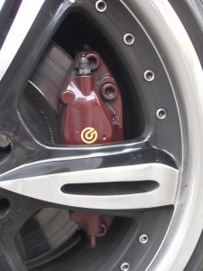

Jetzt kommt's aber zu allem Übel noch nen bisschen dicker. Meine Sättel hatten nach den 5 Runden eine neue Farbe und diese Farbe ist tatsächlich geblieben!!!
Ist das denn jenseits von Gut und Böse?
Ich hänge ein Bild der Sättel von vor der Fahrt und danach an....
Das ist kein rot mehr, sondern eher braun und der Bremboschriftzug ist nicht mehr weiß....es sieht eher so aus, als hätte jemand (sorry für den Ausdruck) drauf gepis.st
Und die Sättel sind auch nicht dreckig oder so....die Farbe hat sich definitiv dauerhaft verändert. Ich dachte Bremssattellack hält so ziemlich allen Temps stand, die sich da entwickeln?
Ich könnte kot.zen.
Hat jemand Erklärungen oder sonst was? Ich bin meine Bremsenprobleme echt leid, denn ich hatte jetzt mehrmals Glück in den Unglückssituationen und das kann beim nächsten Mal anders aussehen.

  • Qualmende Bremsanlage nach einer Runde Nordschleife am gestrigen Sonntag Beitrag #88
Ich habe Dir ja gestern schon gesagt, das da Metall auf Metall gekommen ist.
Die Bremsscheibe war total geriffelt....
Die wird viel zu heiss geworden sein und deswegen hat sich der Lack verändert.
Der Bremsbelag war meiner Meinung nach runter.
Mein 1. Satz Brembo Beläge waren schon nach 8000km runter, und Du mit dem Rennbetrieb, da waren die wohl noch schneller runter 8)
Das die Brembo schrott ist, wissen wohl alle R Fahrer, selbst auf etwas schnellerem AB Betrieb kannste die in die Tonne kloppen.
Ich musste schon einmal von 250 abbremsen, weil so ein ... mich nicht gesehen hat und nach links gezogen ist.
Ich hau voll auf die Bremse und die Wirkung war so was von bad das ich auf den Standstreifen ausweichen musste und dort an einem LKW vorbei bin....
  • Qualmende Bremsanlage nach einer Runde Nordschleife am gestrigen Sonntag Beitrag #89
tja die R Brembo is halt keine Rennanlage.
Und so wie die Sättel ausschauen hast du die einfach heiß gebremst!
Das hat wohl nix mit der Flüssigkeit oder sonstwas zu tun. Die war einfach überlastet!
Aber ich kann mir fast ned vorstellen das du das ned gemerkt hast bei den Kurven vorher.
Und das is genau auch der Grund warum ich die R Brembo ned genommen hab und mir jetzt was ordentliches gekauft hab!
  • Qualmende Bremsanlage nach einer Runde Nordschleife am gestrigen Sonntag Beitrag #90
Ich würd sagen deine Scheiben waren überhitzt,machen die R Scheiben ja sehr schnell.
Sieht man auch auf dem Bild das die Scheiben leicht bläulich wirken,also quaso ausgeglüht.
Dann ist die wärme auf den Sattel übergegangen (daher der Farbunterschied) und deine Bremsflüssigkeit hatte ihren Siedepunkt erreicht somiz kein Druck mehr am Pedal.
Wenn du öfters Rennstrecke fährst wird dir jeder R Fahrer zu Bremsen mit dickeren Scheiben raten.
  • Qualmende Bremsanlage nach einer Runde Nordschleife am gestrigen Sonntag Beitrag #91
Hi Schmiddy,
meine Beläge sind nicht runter...nix Metall auf Metall ^^ -> Die Beläge sind erst seit 7000km drauf! Also seit März ca.
Mein erster Satz Brembo-Beläge war nach 40000 km noch nicht ganz runter, aber ich hatte sie da trotzdem schon gegen Textarbeläge getauscht, die jetzt drauf sind.
Weiß net wie du das nach 8000km schon geschafft hast?!
@Lord: Ich hab wirklich volle Bremswirkung gehabt bis ich dann vor einer Kurve plötzlich NULL hatte. Das ist ja immer das schlimme. Das kündigt sich nicht an...das passiert total spontan. Und dieses Mal war ja nix mit Standzeit nach einer Runde oder so, wo Fahrtwind fehlte...es ging ja als rund.
Ich weiß net....die Scheiben könnt ich tauschen, jo.... aber die sind ja sonst noch gut. FU
  • Qualmende Bremsanlage nach einer Runde Nordschleife am gestrigen Sonntag Beitrag #92
Tja was soll ich sagen, ausser kauf dir ne gscheite Bremse!
Du hast sie einfach überlastet, die scheiben sind Blau und dein Saatel hat auch ne andere Farbe! :)
Also entweder du lebst damit das deine Bremse ned die BEste ist am Ring und das man die Porsche eben nur eine Runde jagen kann! Oder du legst dir ne neue Bremse zu!
Du kannst jetzt natürlich neue Scheiben kaufen, neue Belge, neu Flüssigkeit und Stahlfelxleitungen. Ich find das is aber rausgemissenes Geld! =)

ok kein PRoblem:
also:
unter findet man ne Menge unter anderem auch dieses Bild:
Das ist im Grunde meine Bremse. Bei mir steht halt ned MOVIT drauf und die Adapter sind von einer anderen Firma(oder auch ned da bin ich mir ned sicher) und natürlich is die bei mir ned grün!;)
So hier noch ein kleiner Testbericht von einem Kunden ausm Audi-Speed.com Forum:
hierbei gehts zwar um die 342er Anlage. Die is aber ansich gleich mit meiner nur andere Scheiben. Da mir die Scheiben aber zu teuer waren(Verschleißteile sollen ja auch günstig bleiben) hab ich mich für die Anlage mit den original Porschescheiben entschieden!
Reibscheibe Porsche 322x32 pro Stück 220,-
Reibscheibe Movit 342x34 pro Stck 403,-
Ich mein die 342er wären bestimmt noch besser von der Standhaftigkeit aber um die 400,- mehr die die Kosten kann ich mir nen zweites Paar Porsche Scheiben kaufen. Und als nächstes wären die Anschaffungskosten auch noch um einiges höher gewesen.
Hoffe das hilft dir ein wenig!
