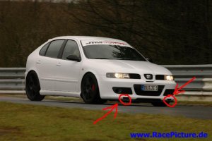

Achherjeh... danke dir!
Hab die Schlitze zwar gesehen, aber hab die irgendwie nicht in die Kategorie "Lüftung" eingeordnet...
Viel Luft kommt da aber auch net durch...
  • Qualmende Bremsanlage nach einer Runde Nordschleife am gestrigen Sonntag Beitrag #43
Ich denke wenn du 100 km/h fährst wird der Wind schon so viel wehen das da etwas Luft durchgeht!
  • Qualmende Bremsanlage nach einer Runde Nordschleife am gestrigen Sonntag Beitrag #44
Ich stelle mir das halt so vor, dass ein "bisschen" Luft auch an der Lüftung der Bremse nix ändert, sondern nur ein wirklicher kontinuierlicher Luftstrom... und dafür wäre meiner Meinung nach nicht ein Schlitz das geeigneteste, sondern eine runde/kreisförmige Öffnung.
Z.B. die der Nebler.
Naja, ist nur meine Vorstellung des Ganzen :eek:
  • Qualmende Bremsanlage nach einer Runde Nordschleife am gestrigen Sonntag Beitrag #45
ob jetzt rund oder länglich ist doch vollkommen egal. Die Fläche machts aus. Ausserdem schau mal genau, siehst du noch Nebler in der Front??
Und ein schlauch der bis zur Bremse geht und wo immer frische Luft anströmt bringt mehr als man glaubt!
  • Qualmende Bremsanlage nach einer Runde Nordschleife am gestrigen Sonntag Beitrag #46
Ja die Fläche macht schon was aus, aber die ist ja auch nicht sehr groß aus.
Und die Luftströmung ist meiner Meinung nach besser, wenn die Öffnung und auch der Kanal rund sind.
Ist ja auch latte.
Meinst du, dass er von den Schlitzen ne Führung bis zur Radhausschale gemacht hat?
Loch/Schlitz in die Schale und von da nen Schlauch oder so zu den Schlitzen...
Und vielleicht hat er das gleiche dann noch mit den Nebler-Einlässen gemacht...denn die seh ich wie du schon sagst auch net.
Ich würd CupraDuisburg ja selbst fragen, aber ich glaub, der besucht es Forum nur 1x im Monat :dontknow:
  • Qualmende Bremsanlage nach einer Runde Nordschleife am gestrigen Sonntag Beitrag #47
ich denke das aird bei ihm so gelöst sein.
  • Qualmende Bremsanlage nach einer Runde Nordschleife am gestrigen Sonntag Beitrag #48
Sieht plausibel aus...
  • Qualmende Bremsanlage nach einer Runde Nordschleife am gestrigen Sonntag Beitrag #49
Ja, sieht plausibel und effizient aus ;)
@marcuscarl: Den effektiven Unterschied zwischen Schlitzen in der Radhausschale und den Löchern in deinem Stossfänger bleibst du mir noch schuldig, allein durch das Bild ergeben sich meiner Ansicht nach kein Vorteil.
Zum zweiten dienen die Schlitze in den Radhausschalen auch einer besseren Luftführung durch den LLK, aus diesem Grund sind Sie im S3 IMHO Serienmässig. Sicherlich ist der definitive Effekt nicht der Bringer, solange man die Luft auf den Reifen strömen lässt, der diese dann verwirbelt.
Am optimalsten ist natürlich die Schlauchlösung wie oben beschrieben. Sollten die Löcher in deinem Stossfänger in Schläuchen enden und die wiederrum die Luft auf die Bremse (wie oben gezeigt) leiten, gebe ich Dir recht.
Dann gebe ich Dir sogar eine Cola aus ;)
  • Qualmende Bremsanlage nach einer Runde Nordschleife am gestrigen Sonntag Beitrag #50
Der weiße R gehört nicht marcuscarl...der gehört dem User "CupraDuisburg" ;)
  • Qualmende Bremsanlage nach einer Runde Nordschleife am gestrigen Sonntag Beitrag #51
und schuldig bin ich dir m.e. garnichts :rolleyes: . ich wollte ja nur einen denkanstoss geben, was ja auch geklappt hat :p
  • Qualmende Bremsanlage nach einer Runde Nordschleife am gestrigen Sonntag Beitrag #52
Und macht dann Bilder, wie ihr das ganze befestigt. Vor allem dann vorn an der Achse, so dass der Schlauch zur Bremse kommt, aber ihr dennoch Problemmlos lenken und federn könnt... Nach der Lösung such ich schon ne Weile... war ja fpr die Leitbleche schon schwer genug.
  • Qualmende Bremsanlage nach einer Runde Nordschleife am gestrigen Sonntag Beitrag #53
andree guck doch mal bei je da gibt für deine front bremskühlungskanäle...
und meine bremsen haben auch geqalmt nach der runde am carfreitag:astonish:
  • Qualmende Bremsanlage nach einer Runde Nordschleife am gestrigen Sonntag Beitrag #54
Ich hab gesucht Eibi, aber ich find nix...kannste mir nen Direktlink geben oder die Kategorie nennen?
Deine Bremsen haben auch gequalmt am Karfreitag? Hatteste auch neue Beläge drauf wie ich die Woche zuvor?
  • Qualmende Bremsanlage nach einer Runde Nordschleife am gestrigen Sonntag Beitrag #55
Mahlzeit,
wir haben bei mir wie lorddrinkalot schon sagte, Schläuche von den Lütungsschlitzen zur Bremse gelegt...
Die Schlitze sind zwar nicht besonders gross aber haltet doch mal bei 100 km/h die Hand ausm Fenster, dann merkt man wieviel Fahrtwind auf eine kleine Fläche trifft...
Die "Serienbrembo" hatte bei mir nie gequalmt und hatte auch kein Fading, lediglich die Scheiben waren andauernd krum, deshalb hab ich dann auf die Porschebremse gewechselt:D
@verpeilor evtl. stehst Du etwas zu lange auf der Bremse, lieber kurz und hart Bremsen, dann hat die Bremse auch mehr Zeit zum abkühlen:p
