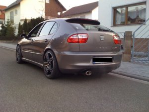

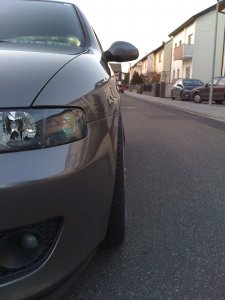

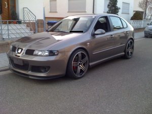

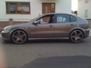

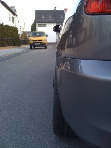

Also bis März konnt ich net mehr warten!!! :megasmil:
Ich hab se schon mal aufgezogen, die Saison geht aber erst wieder im April los!
Paar Daten zu Fahrzeug un Co.:
Seat Leon CupraR 1M
Bremse: BREMBO
Fahrwerk: Bilstein B14 PSS --> vorne ganz unten, hinten noch Restgewinde!
Felgen: Tomason TN5 8,5 x 19Zoll
Reifen: Kumho KU31 225/35 R19
Eins mal vorab: Es sind keine Spurplatten verbaut!!!
Mit der Brembo passt das super, hab ca. 3mm Platz zwischen Sattel und Felge! (TÜV schreibt mind. 1,7mm vor)! ;)
Vorne werde ich noch 3mm Platten pro Seite montieren, wegen dem Abstand des Reifens zur Kontermutter vom Fahrwerk und hinten ca. 15mm pro Seite, damits mit vorne passt!
Da is dann auch die Grenze, damit man nix ziehen muss! :D
Zur Qualität der Felgen kann ich sagen einfach nur HAMMER!!! :prost:
Und weil ja viele so scharf drauf sind hab ich se mal gewogen: 12,7Kilo wiegt eine! :p
Und dann wollte ich noch ein großes Lob an Patrick aussprechen!!! Super schneller Versand!!!

Die sieht auf dem Sombra Grauen? richtig gut aus.... und Danke für's wiegen. Auf die Zahl hoffte ich auch schon eine Weile ;)

Sieht verdammt gut aus!
Aber trotz Gewinde unten so hoch?

Du hast keine Platten verbaut? Was für 'ne ET haben die, dass die so schon vorne so weit rausstehen? :astonish:
