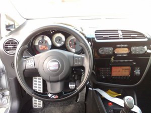

So hab es nun auch drin. Sieht wesentlich besser aus live..
Ich bekomm nur die äußeren Lüftungsdüsen nicht ab um die Ringe und Regler außzutauschen hat jemand ne Idee?

Refklektion ist kein Problem hab eh immer ne Sonnenbrille auf.. bin vorher schon in der Sonne gefahren kein Thema.. Und Abstauben tu ich eh fast täglich.
Für pflegemuffel ist es aber nichts man sieht jeden Staubkorn das stimmt...

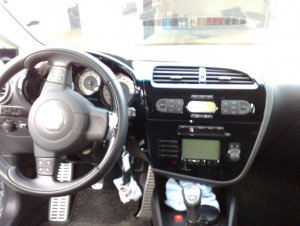

So Blenden um die äußeren Lüftungsdüsen sind verbaut!
Geht recht einfach ohne Handschuhfach oder sonst was auszubauen!
Einfach nen mittelgroßen Schlitzschraubenzieher nehmen ordentlich klebeband rum, an dem kleinen Schlitz zwischen Düsendekor reindrücken und hebeln.
Halterungspunkte befinden sich am Ring rechts und links oben und mittig.
Nicht mit der Gewalteinwirkung übertreiben, das Armaturenbrett ist zwar elastisch wie Gummi aber es bekommt sicher Falten wenn man es übertreibt also nicht zu lange rumfriemeln!
Nachdem man das kleine Teil zum verstellen der Luftrichtung gewechselt hat das Ding samt Gitter einsetzen und nun den Ring mit ordentlich dampf reindrücken einfach mal richtig kräftig!
So hab ich das gemacht. Falls es Fragen gibt PM. Gruß

So jungs jetzt noch ein finales Bild für euch
