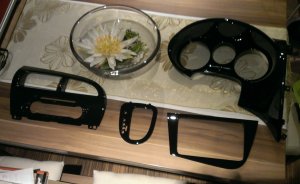

Schaut was ich heute vom lackierer abgeholt habe: klavierlack - hochglanz -
Gesendet von meinem HTC One S mit Tapatalk 2
  • Plastik rund um Radio lackiert? Beitrag #215
Ups, hier das Bild.
Mit dem Handy kommt es nicht richtig rüber wie schön es aussieht.

Hey sieht ja mal nich schlecht aus, sag mal die teile konntest die einfach rausnehmen und die bedienelemente klima etc einfach drinn lassen? ohne das diese lose in der konsole sind?
und das tacho auch fest verbaut oder ohne die verkleidungen lose?
sry für die dummen fragen aber ich will meine auch ausbauen und in wagenfarbe (rot lackieren lassen)
Mfg
  • Plastik rund um Radio lackiert? Beitrag #217
Die Klima bedienung liegt in ein kleines Handtuch eingewickelt lose herum.
Tacho ist fest verbaut.
Man fängt mit der Abdeckung um das Radio/navi an. Dann sieht man die schrauben, für die Abdeckung von der klimaabdeckung, diese lösen und die Abdeckung vorsichtig nach vorne ziehen. 3x Kabel von der Klima bedienung lösen, vorher die Stecker per roter verriegelung lösen. Dann Klima bedienteil von der blende abschrauben und in Handtuch ein wickeln und in die frei gewordene Öffnung rein legen (Kabel wieder anschließen). An der Klima Abdeckung ist noch ein Teil vom lüftungssystemdran, dieses per klips lösen und vorsichtig und grade von der Klima Abdeckung lösen. Jetzt die schrauben vom tachotunnel lösen und den tachotunnelmit einem ruck nach vorne ziehen, fertig. Ich hoffe es war verständlich. Allgemein muss man die blenden vorsichtig behandeln, damit nichts abbricht.
