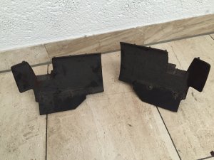

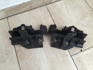

Das wäre echt klasse, wenn es hierzu Bilder geben würde. Beim TTRS/RS3 sind die Bleche auch verbaut.
Meine bearbeiteten TTRS/RS3 Bleche sahen wie folgt aus:
  • Performance Pack VA Bremsanlage / TTRS Bremse auf dem Cupra 5F Beitrag #140
Genau Pirelli,
deswegen hoffe ich dass es hier Leute gibt, welche ebenmal 5 min nach ihrem Cupra (PP mit Brembo) gehen wollte um ein paar Bilder davon zu machen :)
