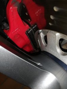

Hi Leute,
ich häng hier mal ein Bild an, wo man die ATE Beläge im montierten Zustand sieht (war ein Wunsch von einem User).
Viel Grüße

Azzkicker, vielen Dank!

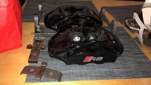

Moin Zusammen
Ich will meinen Seat Leon Cupra 300DSG 5F mit normaler Seat Bremse auf die Performance Bremse von Brembo umrüsten.
Die Bremssättel vom RS3 resp TTRS sind ja identisch und die hab ich mir vom nem RS3 günstig besorgt.
Was brauche ich alles dazu nebst den Pads, Scheiben usw.? Ist der Umbau problemlos? Stahlflex hab ich auch bereits gekauft.
Eintragung sollte nicht nötig sein oder? Da es ja als Zubehör vorhanden ist und somit wohl bereits im Typenschein zugelassen ist?
Passen die Scheiben vom RS3 wegen des Lochkreises auch drauf? Folgende Teile (Siehe Bild) hab ich bereits.
Vielen Dank für die Infos.
Lieber Gruss Foix
