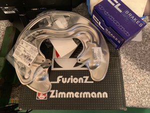

Moin
MOV"IT ist schon top auch wegen der Zulassung
ich habe meine org. Scheiben mit RS29 nach 32000km runter
und jetzt versuche ich nochmal die hier⤵️7A9B157F-E0A8-47A0-A4FD-FF58112E85E2.jpeg
Die Scheiben gab es für 360€ und die Beläge für 200€
Zimmermann hat nicht den besten Ruf 😅aber in den letzten 4-5 Jahren habe ich nichts negatives mehr von denen gehört/gelesen....nach gut 5000km werde ich nochmal berichten

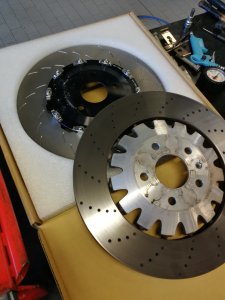

Am Donnerstag war es endlich soweit und ich hatte meinen Termin bei Manthey-Racing. Verbaut wurden jetzt Carbopad Scheiben und Endless ME22 Beläge. Die Scheiben wurden vor Ort direkt vom TÜV abgenommen. Die Beläge sind ohne Zulassung, dessen bin ich mir bewusst. Bei den Abdeckblechen habe ich mich jetzt doch für die vom RS3 entschieden. Diese mussten an einer Stelle auch eingeschnitten werden damit die gepasst haben.
Die Bremsleistung ist bis jetzt der absolute Wahnsinn und mit der alten Bremse überhaupt nicht mehr zu vergleichen. Auch wenn es sich hierbei wahrscheinlich um die teuerste Lösung handelt kann ich trotzdem jedem dieses Upgrade empfehlen.

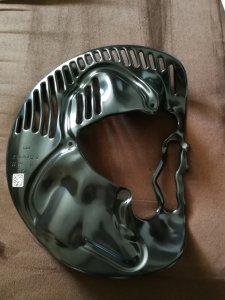

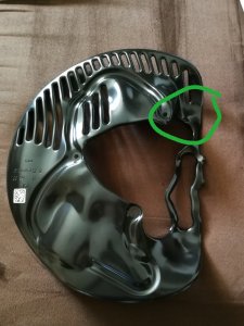

@B-Lex
was musstest du genau bei den Blechen anpassen? Hab sie auch in der Garage liegen und werde sie bald montieren. Wäre gut es vorab zu wissen ;-) Hab aber aktuell (noch) die Standard Bremse. Werde diese erst mal mit den Pagid RSL29 fahren.
  • Performance Pack VA Bremsanlage / TTRS Bremse auf dem Cupra 5F Beitrag #197
Ich selbst habe an den Blechen nichts gemacht. Das wurde direkt von Manthey erledigt. Es ist wohl ein Halter am Achsschenkel im Weg. Habe mal die Stelle markiert wo das Blech bearbeitet wurde. Leider habe ich kein Foto wie es fertig bearbeitet aussieht.

@B-Lex
Top, danke! Dann besorg ich mal ne Blechschere ;-)

der ganze Spaß hat mich rund 2000 Euro gekostet. Nicht wenig, aber ich wollte keine halben Sachen machen bei der Bremse. Einzig bei den Belägen ist noch Luft nach oben; da empfiehlt Manthey nämlich die Endless MA45B Beläge zu den Scheiben. Kosten dann aber nochmal das doppelte zu den ME22. Bis jetzt bin ich aber auch mit meiner Kombination sehr zufrieden.
Genaue Preise kann man problemlos bei Manthey-Racing anfragen. Sehr schneller und freundlicher Support.
