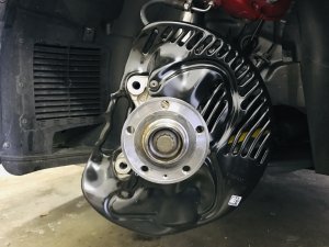

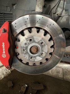

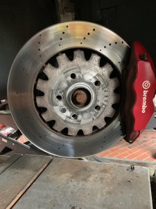

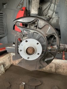

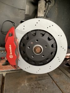

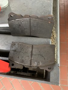

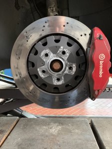

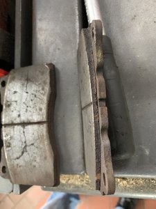

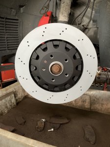

Hallo
heute nach 38750km inclusive gut 50Runden NOS mit Zeiten zwischen 8:20-9:00min
habe ich es endlich geschafft die Bremse zu verbauen
😅 ok die RS3 8v Bleche passen nicht
Die Bilder zeigen die alten Scheiben und die RS29 Beläge nach 38750km
Zu den Zimmermännern u. den CL 5+ Belägen gibt es nach dem nächsten Ringbesuch
eine kurze Einschätzung 😉

Hallo
nein das auf dem Bild sind bearbeitete org. Cupra Bleche 😉
  • Performance Pack VA Bremsanlage / TTRS Bremse auf dem Cupra 5F Beitrag #206
Also bei mir passten die Bleche. Ich musste vorne ein Eckchen an dem schmalen Steg weg knipsen und rechts den Halter des Kabels der Bremsverschleissanzeige wegbiegen. Geht aber alles problemlos.

  • Performance Pack VA Bremsanlage / TTRS Bremse auf dem Cupra 5F Beitrag #209

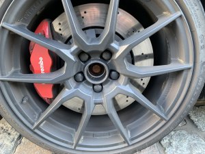

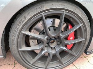

Hallo
die Zimmermann Bremsscheiben haben jetzt 7000km hinter sich
Die ersten 5000km Autobahn und Landstraße Hier funktionieren sie top eine günstige Alternative
zu den Originalen Der CL 5+ ist hier aber zu aggressiv und mit DS Performance Belägen sollte es im Alltag
besser funktionieren
Die Scheiben haben auf dem ersten Bild keinen Schlag oder Risse und unzählige Bremsungen
aus über 250km/h hinter sich 8783F210-0179-4BBA-9185-52D23D80BF0D.jpeg
Auf dem zweiten Bild sind sie 2000km älter inklusive 10Runden Nordschleife
Die Scheiben laufen immer noch rund nur jetzt brummen und wummern sie bei
Bremsungen aus hohem Tempo was sich dann aber nach weiteren 500km
wieder legt 😉...

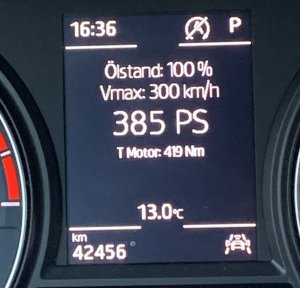

Hai,
ist das mit dem Ölstand serienmäßig oder kann man das gesondert aktivieren, bzw. ist das eine spezielle Anzeige vom Tuner?
Diese Anzeige, ist nur mit einem zusätzlichen Steuerteil möglich! Das gute Stück nennt sich MFA XP.

Nach weiteren 500km erholen sich die Scheiben wieder 😅 und das Brummen ist auch weg
Die Scheiben sind auch absolut glatt obwohl es aussieht als ob sie Rillen haben
Fazit
Nicht schlechter wie die Originalen aber für den Ring nur bedingt zu empfehlen
