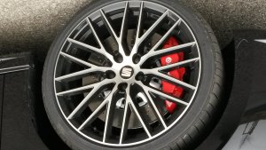

ja, wird mit 18" eng, bzw. soll es 2-3 aus dem Zubehör geben, die mit Spurplatten (mind. 5mm) passen sollen, aber die Serien 18" passen nicht. Hier mal ein Bild der 19er mit dem PP 20150314_130845.jpg
  • Performance Pack VA Bremsanlage / TTRS Bremse auf dem Cupra 5F Beitrag #107
Welche Dimensionen und welche ET haben eigentlich die 19er aus dem PP?
  • Performance Pack VA Bremsanlage / TTRS Bremse auf dem Cupra 5F Beitrag #108
8x19 ET50
