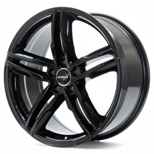

Felgen (Wheelworld WH11 glossy black, 8x18 ET45) sind die Woche gekommen.
alufelge-wheelworld-wh11-schwarz-glaenzend-lackiert-6-2000x2000 (Mittel).jpg
Reifen werde ich heut beim Reifenhändler ums Eck bestellen. Bin mir aber noch nicht im Klaren welche jetzt genau. Augenmerk liegt ganz klar auf Nasshaftung, die 3 Tage die hier noch 2cm Schnee liegen sind Prio 2.
Irgendjemand ne Empfehlung?

TriStar
hab die gleichen Felgen und habe mir die Nokian WR D4 gegönnt. Allein von der Einstufung her, müssten die Reifen klasse sein. Bisher nur positives, mal schauen wann es richtig schüttet / schneit.
Aber laut Reifenlabel sind die Pneus weltklasse zu einem guten Preis.
Die Kombination steht auch gut im Radkasten drin, eine Spurverbreiterung ist hier nicht mehr nötig 8)
