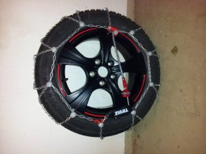

Bei mir sieht das ganz mit 16" Winterrädern jetzt so aus:
  • Passende Winterreifen Beitrag #1.965
Hatte noch ein paar meter roten Folienstreifen übrig
Hab heut meine Winterräder damit bearbeitet.
Somit fertig zum montieren.
Auch die neuen Ketten hab ich vorbereitet.
Die Skisaison kann kommen.
