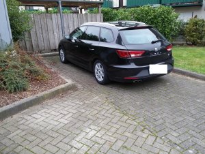

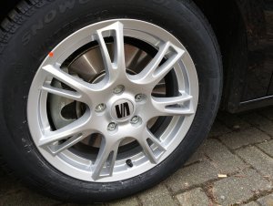

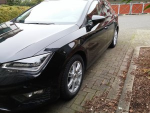

Habe das Thema auch gerade erst durch und das was der_Bär hier erwähnt kann ich so von meinem Seat Händler weitergeben (mind. 205/55R16). Ich habe mir die Seat Abrera Alu Kompletträder mit Pirelli Snowcontrol Serie 3 205/55/R16 gekauft. Gelistet für 198€ je Komplettrad, ging aber dann noch vom Preis runter. Für meine Suche hatte ich mir dann mal folgendes notiert:
Lochkreis 5x112
205/55 R16 91V 6J x 16 H2 ET48
205/55 R16 91V 6,5J x 16 H2 ET46
205/50 R17 93V 6J x 17 H2 ET48
225/45 R17 91V 7J x 17 H2 ET49
225/45 R17 91V 7,5J x 17 H2 ET51
225/40 R18 92V 7,5J x 18 H2 ET51
Die Daten sind aus dem offiziellen Katalog zur und weil es zur Motornummer mehrere passende Felder gab, wurden Unklarheiten an der Hotline geklärt. Die Daten passen für meinen 135er ST FR DSG.
Aus Vernunftgründen habe ich mir die 16" gekauft (Im Sinne der Wirtschaftlichkeit und des Einsatzzweckes). Aber ein bisschen vermisse ich die 18er schon :D Auf den letzten 20 Seiten habe ich dazu nur Fotos der schwarzen Abreras gefunden, darum im Anhang montierte Abreras in silber.
