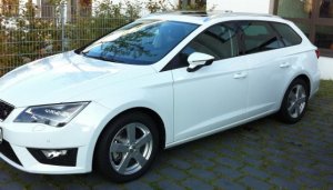

Der Freundliche wollte ca. 800 für Abrera (16) haben, aber keine zu besichtigen, Stahl mit teueren Blenden würden auch über 700 wenn ich richtig verstanden hatten. Dann habe ich im Netz Dezent TD 6,5x16 ET46 mit Goodyear UltraGrip 9 205/55R16 91H herausgesucht. Die Reifen scheinen besser als Bridgestone, zusammen mit ADAC und Goodyear Aktion auch billiger. Dezent TF sieht auch gut aus, aber etwas teuer, dann lieber TD, denke vielleicht auch einfacher in den Waschanlagen, laut ABE auch tragfähiger als TF. Übrigens (neue für mich) die originale Seat 17 Felgen meiner ST sind von Ronal. Heute habe ich die Räder montiert, bin zufrieden.
