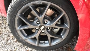

Heute hab ich mir die Winterräder montieren lassen.
BBS SR 7,5x17 ET45 mit 205/50 Reifen.

Sehr passende Felge für den Leon!

Wo haste sie gekauft und was hast gekostet?
  • Passende Winterreifen Beitrag #1.218
Hab die in Langerringen beim "Adam Mich Reifenservice" gekauft. 1090€ hab ich inklusive Montage gezahlt. Mit 225ern wäre es 30€ günstiger gewesen.

Was sind das für Reifen?
  • Passende Winterreifen Beitrag #1.220
muss aber alles eingetragen werden, im gegensatz zur 225er breite
