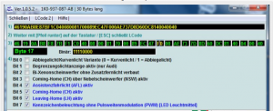

ab VCDS 11.11.4 gibt es eine neue Option, die dem Steuegrgerät mitteilt, dass eine LED Nummernschildbeleuchtung verbaut ist. Bitte auch die Daten (TN/FW Version) vom BCM angeben, falls es jemand versucht hat.
Leider hab ich gerade kein VCDS 11... zur Hand.
Hat es schon jemand versucht?
Hier ein Bild: --> Byte17 Bit7 über Lange Kodierung der Zentralelektronik
