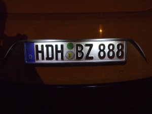

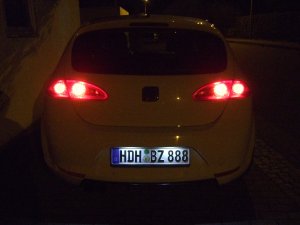

So, habe die VW-Teile heute erhalten und natürlich gleich eingebaut.
Ergebnis: sehr zufriedenstellend:
1. die Leuchten sind nicht so auffällig hell wie die Dectane
2. sie erzeugen keine Fehlermeldung bei meinem VFL 1P
3. sie sind zugelassen
Kommentare erwünscht :)

Hier mal der Vergleich zwischen den Hypercolors (links) und den VW (rechts):
Die Hypercolors sind ein gutes Stück weißer und heller. Der Unterschied ist in Realität größer als auf den Fotos ersichtlich.
Werde vorerst mal beide behalten.
@ consdale:
Könnte sein, dass es beim Facelift Probleme gibt. Zumindest ist beim Golf so, dass es ab einem bestimmten Software-Stand eine Fehlermeldung im Bordcomputer erzeugt. Gewissheit schafft nur Ausprobieren. :)
