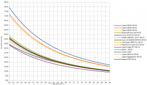

Zunächst einmal muss ich mich korrigieren. (hatte einen Dreher drin)
So ist es richtig:
"Beim Messpunkt der Warmviskosität stimmt das. Darüber hinaus wird das 5W30 dünner als das 0W30."
Auf dieser Seite und dem Diagramm sieht man es ganz gut. (auch wenn es um Hydrauliköle geht, doch das spielt erstmal eine untergeordnete Rolle)
Die blaue Linie stellt bspw. das 5W30 dar.
Die rote Linie stellt bspw. das 0W30 dar.
Im kalten Zustand ist das 0W30 etwas dünnflüssiger.
Exakt am Messpunkt im warmen Zustand sind beide Öle gleich viskos. (Schnittpunkt)
Werden die Öle weiter erhitzt, wird das 5W30 flüssiger als das 0W30.
Dies ist relativ einfach zu erklären: Denn die Viskosität verhält sich annährend linear zur Temperatur.
Und die beiden Graphen enden nicht am Schnittpunkt, sondern verlaufen linear weiter.
Das ist das ganze Geheimnis.

Das stimmt. Sie verlaufen nach dieser Diagrammdarstellung nicht linear. Die Y-Achse ist auch anders skaliert. (daher ein deutlicher Kurvenverlauf)
Leider zeigt das Diagramm nicht das Wichtigste:
Nämlich die Schnittpunkte der verschiedenen Viskositäten. Denn nach diesen Schnittpunkt tritt wieder der oben genannte Effekt ein.
Das würde man gut bei diesem Diagramm zwischen dem roten und gelben Öl (auf deinem Diagramm) sehen können. Castrol EDGE 0W30 und 5W30.
Zur Temperatur muss ich sagen: Bei meinen Pimmelfahrten erreiche ich auch ohne große Last Öltemperaturen von 102°C und mehr. Dieses Diagramm endet bei 90°.

Ja, aber du kannst doch nicht behaupten die Viskositätskennlinie verläuft Linear, nur weil die Achsenskalierung in deinem Diagramm nicht linear ist, während mein Diagramm mit linearer Achsenskalierung zeigt, dass die Kennlinie eben nicht linear verläuft. Ich kann aus einer Kurve machen was ich will, wenn ich nur die Achsenskalierung entsprechend frisiere. :D
Du siehst außerdem, dass sich die Kennlinien im hohen Temperaturbereich einander annähern. Es ist keineswegs so, dass das 0W-30 bei Temperaturen >100°C eine niedrigere Viskosität hat als das 5W-30. Weiterhin siehst du, dass verschiedene 0W-20 Öle trotz identischer SAE-Klassifikation unterschiedliche Kennlinien haben. Warum? Weil die SAE-Klassifikationen Viskositätsbereiche festlegen und keinen genau definierten Wert! Wir brauchen jetzt aber auch gar nicht anfangen über solch marginale Unterschiede zu diskutieren, da dies beim Otto-Normal-Nutzer nicht die geringste Rolle spielt, zumal man die Ölqualität ohnehin nicht an der SAE-Klassifikation festmachen kann.

Sehr schön zu erkennen in @Gast58809 ' Diagramm: 0W-20 ist nicht gleich 0W-20, vgl. Total mit Castrol bei tiefen Temperaturen. 😉
