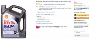

Wo zum Henker findet ihr das Shell 0w-30 um 35 € auf Amazon? Ich finde es nur um 39,99 € plus Versandkosten 🤨
  • Ölwechsel Beitrag #1.527
Leider nicht, gilt wohl für Österreich nicht 😔
  • Ölwechsel Beitrag #1.528
@pirate man
Ja, das wird von einem Markplatz-Händler angeboten. Anscheinend liefert Amazon dieses Produkt (zur Zeit) nicht nach Österreich. :(
  • Ölwechsel Beitrag #1.529
Hier gibt es das Öl bei eBay inkl. Versand nach Österreich und mit Rabattcode (PFRTEIZEIT) für 40,41€, falls das weiterhilft 😉
Edit: Sorry, doch nicht kostenfrei nach Österreich 9,95€, hilft also nicht weiter
  • Ölwechsel Beitrag #1.530
Ah, habe aber gerade 1x5 Liter + 2x1 Liter um 58,90 € mit kostenlosem Versand nach Österreich gefunden -> https://www.amazon.de/Shell-0W-30-Helix-Ultra-Professional/dp/B01CSBRM5E/
Das klingt doch gut 🤠
Allerdings konnte ich gestern doch nicht aufhören, eine Wissenschaft daraus zu machen bzw. noch zu recherchieren und bin auf ein paar Beiträge im Netz gestoßen, wonach VW das Öl wegen erhöhtem Ölverbrauch wieder aus ihrem Portfolio genommen hat. Bin daher jetzt wieder verunsichert, was ich davon halten soll 😷
