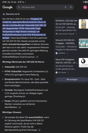

wie schon erwähnt ist die letzte Tendenz bzw. auch schon seit geraumer Zeit im Konzern ein 0W20. Der wirkliche (Hinter)Grund der Nulleröle wird aber die entsprechende Reduzierung der Schadstoffe während der Kaltlaufphase sein, sprich Reibungsminimierung. Die reine Schmierleistung sind bei den gen. Viskositäten wohl eher zweitrangig, da die Anforderungen grundsätzlich erfüllt sind.

ich weiß, habe ich auch nicht in dem Zusammenhang mit 504/507 00 erwähnt. 0W20 nach 508 00 wird schon seit einigen Jahren für die TSI Motoren verwendet und hier vorwiegend für die 1.4/1.5er Motoren.
