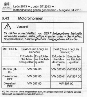

Hier mal ein Auszug aus meinem Reparaturleitfaden.
Bitte nicht von dem Text Mindest -& Höchstqualität verwirren lassen. Das ist politisch gewollter schwachsinnig.

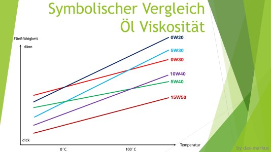

Ich habe mal symbolisch dargestellt wie sich in etwa die Viskosität mit der Temperatur verändert. Daraus kann man auch Rückschlüsse ziehen, wie stabil ein Öl über die gesamte Bandbreit ist.
Daraus ergibt sich, dass sich ein 5W40 stabiler über das gesamte Temperaturband verhält.

@das-markus
OK, aber warum sollte der ehemalige VAG Konzern ,samit aller Ingenieure dies anders sehen und das 5w30 oder sogar mittlerweile 5W20, 0W20 favorisieren? Man müßte dann doch unterstellen, daß sie wissentlich etwas "Schlechteres" oder Ungeeeignetres vorgeben, oder keine Ahnung haben. Was sollte sonst der Sinn sein?
Ich habe Beide Viskositäten gefahren; 5W30 und 5W40 und absolut keinen Unterschied festgestellt. Ich habe die Intervalle allerdings schon immer halbiert und bin auch mit beiden Ölen nicht 15.000km gefahren, sondern nur 7500km.
Bis dann mein Mechaniker mir sagte, daß das 5W40 (Shell) nicht so gut für den 2,0 TSI wäre, da es auch um "Aschegehalt, Verkokung Full-SAPS, Noack Werte ,LSPi " usw. geht. Die Mitglieder vom "Oil Club" sagten mir das genaue Gegenteil und empfahlen "Ravenol VST 5W40" andere Tuner meinten "Mannol energy Combi LL 5W30" und nur 102 Oktan von Aral.
Ich glaube mittlereweile , daß es mehr Hellsehen mit Kugel, als technishce Kenntnisse sind.

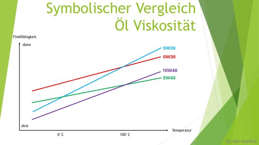

Ich verstehe deine Aussage absolut garnicht.
Meine Grafik interpetiere ich so:
Ein 0W30 hat in jeglicher Hinsicht nur Vorteile gegenüber ein 5W30.
Ein 5W40 hat gegenüber einem 10W40 nur Vorteile.
Ein 5W40 hat gegenüber einem 5W30 bei sehr heißen Öltemperaturen Vorteile, sowie bei extrem kalten Temperaturen.
Ein 0W20 ist bei heißen Temperaturen sehr gefährlich weil es dann dünn wie Wasser wird. Kommt dann noch Ölverdünnung durch Kraftstoff hinzu, wird es kritisch.
