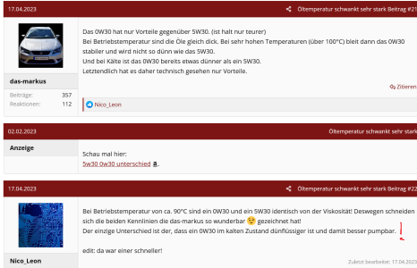

Wie aus der Grafik zu entnehmen ist, hat es nur Vorteile gegenüber dem 5W30. Es ist fließfähiger bei sehr kalten Temperaturen, und temperaturstabiler bei sehr heißen Temperaturen. Der Preis ist nur unwesentlich höher als bei einem 5W30.
Natürlich benutze ich in jedem Falle die VW Freigabe 507.00

Ich beleuchte hier nur das Thema Viskosität. Der Viskositätsverlauf über das Temperaturband veranschaulicht ja genau das Diagramm.
Wenn du denkst, du erreichst keine 130°C des Öls dann liegst du falsch. In den feinen Kanälen des Turboladers sowie in den Kanälen des Zylinderblockes durchläuft das Öl die Hölle. Da werden Temperatur-Peaks weit darüber erreicht. Wenn das Öl zurück in die Ölwann fließt, ist es bereits wieder abgekühlt.
Ich verstehe nicht warum du nur die Temperaturen 0°C und 100°C betrachtest. Darunter, dazwischen, und darüber, gibt es einen ziemlich homogenen Verlauf der Fließfähigkeit. Und deshalb ist das 0W30 in allen Temperaturbereichen ausnahmslos besser.
Andere Faktoren sind hierbei völlig vernachlässigt.
Nun kann man bei 0W30er Ölen schauen, welches Öl die besten Spezifikationen erfüllt.

So verhält sich nunmal die Viskosität in den jeweiligen Klassen.
Das kann ich auch nicht ändern.
W30 ist nur ein Messpunkt.
0W ist der zweite Messpunkt.
Du benötigst 2 Messpunkte um eine Linie zu bilden. Das ist einfache Mathematik (Geometrie)
Mit den beiden Punkten erhältst du die Viskosität über den Temperaturverlauf. Wenn du die Viskositäten der Öle nur bei 0°C und bei 100°C betrachten möchtest, blendest du dabei alle anderen möglichen Temperaturen aus. Doch diese sind entscheidend, da ein Motor in vielen möglichen Temperaturbereichen arbeiten muss.

Der Viskositätsverlauf ist ein ganz anderer der beiden Öle. Die Viskositäten bei 0°C und 100°C sind gleich. Darüber / darunter / und dazwischen sind sie zu Gunsten des 0W30 ohne Ausnahme besser. Warum verstehst du das nicht? Deshalb habe ich das Diagramm erstellt, damit genau das erkennbar ist.
Besser bedeutet hier:
Unter 0°C flüssiger. Über 100°C dicker als das 5W30.
