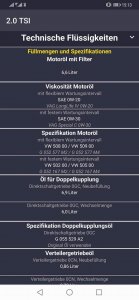

Ich habe das zum 2.0er TSI bekommen wegen Öl.
Ich weiß nicht ob es Sinn macht, auf dem flexiblen Wartungsintervall zu bleiben oder auf fest zu wechseln.
Woher stammt die Information? Laut meiner soll die Wechselmenge bei 5,7ltr. liegen. Und vom festen Intervall steht im Handbuch sinngemĂ€ĂŸ, daß es nicht auf den EA888 gen 3b zutrifft, weshalb auch kein Inspektionsheft den Unterlagen beigefĂŒgt wurde. So zu mindest trifft es auf meinen zu.

Hat mir jemand auf Facebook geantwortet und geschickt. Sollst so von SEAT stammen. Keine Ahnung, was jetzt genau stimmt oder welche Informationen korrekt sind. Oder ob das fĂŒr Cupra etc. ist. WĂ€re aber auch mal interessant zu wissen.

Hallo, hab gerade die BeitrĂ€ge hier gelesen und weiß zumindest wo die Daten oben auf dem Bild herkommen.. Die Daten stehen in der "TechApp fĂŒr SEAT" so (Playstore) diese nutze ich ebenfalls.. Sind Daten fĂŒr alle Seat Modelle abrufbar.. Gruß
