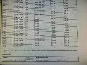

Eins fällt mir noch ein. Warum wird denn in ELSA das 504 00 offiziell freigegeben, wenn der Hersteller es nicht „freigibt“? Verstehe deine Argumentation irgendwie nicht wirklich, würde es aber gerne.
Es handelt sich übrigens um den DKZA. 0A9A3BD3-13AF-4184-AD64-5AD6A72E362B.jpeg

@Kevbert Gerade geschrieben, vorigen Post. Ist die Fußnote. ⬆
Ich würde mich nicht auf den dünnen Ast begeben und das als Freifahrtschein ansehen, das könnte nach hinten los gehen (im Falle eines Schadens).

Okay, danke. Ich geb es auf, du sprichst in Rätseln. Nur weil eine Fußnote auf ggf. schlechtere Abgaswerte hinweist, verliert man sicherlich nicht die Garantie/Gewährleistung. Zumal mir das Öl bei dem Wechsel nach der Einlaufphase ohne eigenen Wunsch eingefüllt wurde
@Personaler: Im Endeffekt jedes Öl was der Freigabe auf dem Foto für den DKZA entspricht. Keine Ahnung was der Hinweis mit der Fußnote soll 🤦🏼‍♂️
