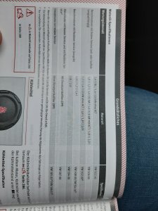

Hab mal heute in meiner Bedienungsanleitung nach den Spezifikationen fĂŒr Fest und flexiblen Intervall geschaut und musste feststellen das ich nach der Anleitung keine 502 00 Spezifikation im Festintervall fahren darf. Bei 502 00 steht ein kleines a.) dahinter und besagt das wenn der Kraftstoff nicht der Norm EN228 entspricht geht es. Da der Kraftstoff in Deutschland der Norm entspricht muss ich 504 00 fahren. Was meint ihr?
  • Ölwechsel Beitrag #1.343
Mensch, dann dĂŒrfte ich ja auch kein 502er Öl drin haben, obwohl der 1.8er bis vorm 01.09.2018 verbaut wurde. Also Schwachsinn. Beim 1.8er & 2.0er hat sich seit der EinfĂŒhrung vom Block & von den Innereien nix geĂ€ndert. Wer jetzt glaubt das mit Partikelfilter ab 01.09.2018 nur noch das dĂŒnnste 0W20 eingefĂŒllt werden darf, der ist dem Marketingquatsch ala VAG total ausgeliefert.
  • Ölwechsel Beitrag #1.344
Das ist wohl sehr eindeutig. 50200 also nur da wo's keinen Norm-Sprit gibt.
In meiner BDA (EZ 08/16) ist dieser Hinweis nicht drin. Da ist nur sinngemĂ€ĂŸ folgendes drin:
Benzinmotor ohne flexibles Intervall: 50200 / 50400
Beninmotor mit flexiblem Intervall: 50400
Nichtmal die Motorvarianten werden unterschieden. Nur Benzin vs. Diesel.
Edit: @Pyro Nur weil es Marketing-Quatsch ist, heißt es aber dennoch nur nach Herstellrevorgabe , oder die Garantie/GewĂ€hrleistung ist in Gefahr. Wer damit leben kann ok.

Das Problem ist ja nicht ob sich da was verÀndert hat oder nicht, sondern was könnte mir im Garantiefall zum VerhÀngnis werden. Die Anleitung wurde mir mit meinem MJ18 ausgeliefert. Gebaut Mai 2018. Bei meinem Bruder seinem 290 Cupra aus 2016 steht bei Festintervall noch 504 00 / 502 00. Also entweder oder.
