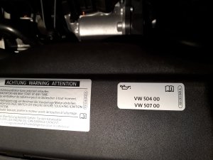

Also bei widersprechen sich BDA und Aufkleber im Auto....🤦‍♂️
BDA: 508...
Aufkleber: 504.... und 507...🤷‍♂️
Wenn ich die ganzen anderen Fehler in der BDA denke, vertraue ich lieber auf die Aufkleber.
  • Ölwechsel Beitrag #1.323
Motorhaube auf.
Aufkleber auf der Kühlerverkleidung....
Und alles sollte klar sein.
Mein Cupra will kein 50800

Bei meinem CUPRA steht die Ölnorm auf der Kühlerverkleidung als Aufkleber.
Das sollte bei deinem auch so sein.

Wenn nichts steht im Motorraum dann 50800 freigegeben. Wenn was anders steht, dann nicht freigegebenen für 50800. So steht zumindest bei Erwin drin.
