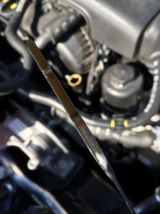

pirate man das habe ich mich auch gefragt. Nach der BA habe ich es vor dem Nachfüllen mal gemacht. Heute morgen dann kalt, da war es mehr, dann nochmal nach BA. Daher hier auch die Frage. Durch die Unterschiedlichen Werte bzw. Vorgehensweisen, war ich etwas verunsichert.
---------- Beitrag am 17.07.2018 um 20:05 Uhr ergänzt ---------- letzte Änderung am 17.07.2018 um 14:59 Uhr ----------
Eben nachmal geschaut, als er auf ner geraden Fläche stand und ca 10 Minuten geruht hat. Ist knapp über Maximum :( Weiß jetzt nicht, ob ich vllt doch mal zum Händler sollte, dass der was absaugt oder so. Aber hab auch Angst, dass meine Garantie dann flöten gehen könnte, weil ich etwas zu viel rein gemacht habe, obwohl es ja nur ein guter halber Liter war.
  • Ölwechsel Beitrag #1.062
Naja, dass zwischen warm und kalt ein Unterschied ist, ist klar. Das Öl verteilt sich ja im ganzen Motor und rinnt langsam wieder runter nach dem Abstellen.
  • Ölwechsel Beitrag #1.063
Die Frage ist jetzt nur ob ich zu viel drin habe oder nicht? :( Weil wenn das Auto auf ner ebenen Fläche steht, zeigt der Mess Stab knapp über Maximum an.
Messe ich im Carport, wo ich auch vor dem Nachkippen und nach dem Nachkippen gemessen habe, zeigt es genau die Mitte an (also optimal)
Allerdings hat mein Carport ein leichtes Gefälle. Habe Angst was kaputt zu machen. Zumal ich ja schon im Urlaub damit war und 1300 km ca. gefahren bin. Habe heute nur nochmal nachkontrolliert und mich mega erschrocken.
War wie gesagt ein guter halber Liter

Der Wert auf der Schiefen Ebene ist vollkpmmen nutzlos. Leider. Ich habe das gleiche Problem.
Am besten ist 5min nach dem der Motor an war auf wirklich Ebener Fläche zu messen.

Und dieser Wert, also 5 Min nachdem der Motor an war, auf ner ebenen Fläche sagt mir, dass es etwas über der Maxiumus ist :( Ca. so wie auf dem Bild bei dem Kreuzöl.jpg

Ich persönlich würde etwas Öl ablassen.
  • Ölwechsel Beitrag #1.070
Wie mache ich das kiter ?
Ohne direkt zum Händler zu fahren ? Weil zum Händler wollte ich nicht unbedingt fahren extra dafür
  • Ölwechsel Beitrag #1.071
Ölpumpe bestellen und aus dem peilstabloch etwas absaugen.

Einen dünnen Schlauch und eine kleine Pumpe (Billig-Fahrradpumpe) aus dem Baumarkt reichen absolut aus und wie Schanny geschrieben hat, vorgehen.
  • Ölwechsel Beitrag #1.074
Eine große Spritze aus der Apotheke in Verbindung mit einem Schlauch tut es auch.

welche Schäden denn? wenn du oben gelesen hättest was bei zuviel Öl passiert (aufschäumen) dann wüßtest du das es längts passiert wäre.
aber saug nur ab, wenn es dich beruhigt. Da würde ich aber wenig Aufwand treiben: dünner durchsichtiger Schlauch im Baumarkt 1-2m kaufen , ansaugen und irgendwo reinlaufen lassen. Das machst du 2-3 mal und die 100ml zuviel sind weg.

Hier nochmal ein Bild. Was denkt ihr, wie viel Öl ca. raus muss?
