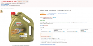

Bei mir steht in wenigen Tagen der 60.000er Ölwechsel an. Das Öl, welches ich bei der 30.000er Inspektion verwendet habe ist nicht mehr verfügbar bei Amazon. Der Nachfolger ist per Norm freigegeben, Amazon sagt mir aber, dass das Öl nicht zum Auto passt. Die wissen wohl mehr als ich/wir :rolleyes:

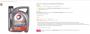

Das oben genannte Total 181712 Quartz Ineo Longlife 5W-30 ist tatsächlich sehr günstig. Danke für den Tipp, das werde ich wohl testen :)

das Total nutze ich auch schon seit ein paar Jahren. Auch mein Händler hat seit einiger Zeit das Total als sein Hausöl. Der Amazonpreis ist aber dann der Primebetrag?

Wollte mir gerade bei Amazon 5L kaufen. Ich bin mir ziemlich sicher, dass dieses Öl für meinen Wagen geeignet ist, bzw. vorher auch bei Amazon stand "geeignet für Ihr Fahrzeug". Jetzt zeigt Amazon mir aber an, dass dieses Öl nicht geeignet wäre. ?(
https://www.amazon.de/Castrol-15669E-Motor%C3%B6l-Titanium-5W-30/dp/B013DY5GY4/ref=sr_1_1
Wenn ich mir von Amazon ein geeignetes Öl vorschlagen lasse, zeigt er mir ein 0w30 an...
Ich habe einen Leon ST FR 1.4 TSI 150PS MJ 2018.
  • Ölwechsel Beitrag #800
Bei dem verlinkten Öl stehen die Freigaben VW 504 00/507 00
Ich weiß nicht, welche Freigabe für den 150er TSI nötig ist, aber das kann man sicherlich rausbekommen.
