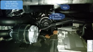

So, ich komme grad vom Ölwechsel - was für eine Sauerei, weil bei mir der Ölfilter so ungünstig verbaut ist.
Hier mal ein Foto:
- selbst wenn mann die davor liegende Kabelschelle löst, hat man wenig Spielraum für die Kabel.
- durch die vertiefte Einbauweise ist es schwierig das Restöl durch die Öffnung im Ölfiltergehäuse abzulassen, ohne das was daneben geht
- der Ölfilter geht nur etwas schräg raus und berührt die umliegenden Bauteile
edit:
Teile für einen Ölwechsel bei diesen Modell, HSN: 7593 / TSN: ais
- Ölfilter: MAHLE KNECHT OX 787D inkl. 2 neuer Dichtringe (9,99 €)
- Ölablassschraube mit Dichtring : febil bilstein 15374 (1,- €)
- Öl: 4,6 Liter, konform VW 507.00 (meine Wahl: ROWE Hightec Multi Synt DPF SAE 5W-30, 5 Liter Kanister für 42,-€)
optional Luftfilter: Mann Filter C 30 005 (15,50 €)
