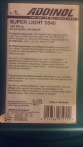

Von Addinol hab ich schon viel Gutes gehört [emoji4]
Im Endeffekt hat es die 50200 Freigabe und sollte somit für VW Benzinmotoren verwendbar sein, wenn auf Festintervall umgestellt wird.
  • Ölwechsel Beitrag #331
Bin auch am überlegen ob ich auf Festintervall gehen soll. Hab im November schon mal einen Termin zum Ölwechsel. Würde dann auch das Addinol nehmen.
  • Ölwechsel Beitrag #332
Addinol ist meines Wissens Mobil 1 NEW LIFE 0W40. Gleicher Zapfhahn, anderes Behältnis.
  • Ölwechsel Beitrag #333
CU280DSG5T
Addinol ist meines Wissens deutscher Herkunft. Mobil1 amerikanischer.Somit kann das mit demselben Zapfhahn nicht stimmen.

Diese Info liegt Jahre zurück, aber es ist aus dem selben Zapfhahn, wie ein top Markenprodukt. So viel ist sicher! Wenn man schaut auf der Rückseite des Behältnisses woher es kommt und das googelt müsste man mindestens zwei Ergebnisse erhalten. Habe nur kein Addinol da sonst würde ich mal schauen.
  • Ölwechsel Beitrag #338
Bitte schön
