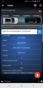

Kann jemand was damit anfangen kommt ab und zu wieder nach dem löschen.
