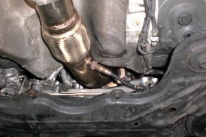

Die Powerflex-Stütze hab ich auch erst vor ein paar Tagen eingebaut, da meine Downpipe angeschlagen hatte.
Ist eigentlich kinderleicht, wenn man ne Grube hat. Man sollte allerdings das Anzugsdrehmoment für die Schrauben beachten.

Stüzt nur Drehmoment in Längsrichtung und hat keine vertikalen Kräfte aufzunehmen. Billiger als beim Meckel für 27 incl. Versand habe ich se net gefunden, deswegen da geordert.

Und bei Dir ist die Downpipe angestoßen :astonish: geht die bei Dir so tief runter ? muss ja ein mächtig fettes Rohr sein. Bei mir am 4WD sieht man ja auf dem Foto ist der Auspuff dann anscheinend anders verlegt weil der net in die nähe der Drehmomentstütze kommt.
Nicht ganz :D
Hab ja nen 2WD, da ist die Downpipe ein bisschen anders verlegt, soweit ich es mal gelesen hab.
Dazu kommt, dass es ne 76er Downpipe ist und diese dann beim Beschleunigen an das Servogestänge knallt.
Deshalb die verstärkte Drehmomentstütze, damit das Ganze nicht so einknickt.

aso Deine Downpipe schlug an der Servo an und deswegen die Strebe, ist verstanden. Dachte mir schon kann doch net sein das die Downpipe an die Drehmomentstütze knallt *g*
Auspuff ist eigentlich identisch verlegt wie beim 4WD, die Kardanwelle geht quasi oebn drüber. Nur wenn man die Downpipe wechseln muss bekommt man das Kotzen :angry: . Denn lt. ELSA Anleitung muss dazu die Kardanwelle raus weil man den Flansch vom Hosenrohr nicht mehr durchbekommt. Naja mit Gewalt habe ich es auch ohne Ausbau der Kardanwelle geschafft ;-)
