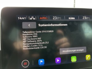

Habe gestern meinen Leon 1.5 eTSI ACT 110kW FR DSG 150 PS abgeholt, diese Software ist drauf. Ist das die aktuellste?

  • Neues Update verfügbar Beitrag #931
JA! Das ist die neuste Version auf die hier alle warten!
  • Neues Update verfügbar Beitrag #932
Wie lässt sich das Infotainment denn bei der Version bedienen? Läuft alles flüssig?
  • Neues Update verfügbar Beitrag #933
Flüssig ist es, aber sowas von. Hatte schon Angst, was man hier so alles gelesen hat. Aber es ist so flüssig wie ein neues iPhone😀
Mich nerven nur zwei Sachen: Mein iPhone 12 Pro Max lädt nicht gescheit in der Ladeschale. Es lädt schon, aber halt nur 1% in einer halben Stunde, in der gleichen Zeit lädt ein iPhone X 15% auf.
Ich habe das iPhone auch schon in jeder Möglichen Richtung und Position eingelegt, auch mal ohne Hülle. Macht keinen Unterschied. Wird nur heiß und lädt maximal 1% in 30 min.
Und: Immer beim losfahren fährt Carplay hoch und startet dann quasi ohne Ton im Hauptbildschirm von Carplay.
Ich will aber, dass es immer genau so startet wie ich das Auto verlassen habe - also meistens Radio. Das geht irgendwie auch nicht.
