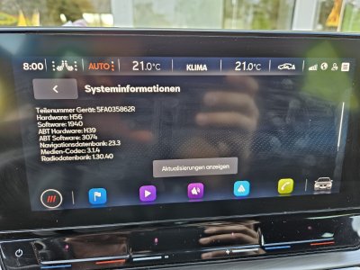

METROMeine Information ĂŒber das 1940 ist, dass es im Grunde Sache des 5F ist, Fehler zu beheben. Was sie mir gesagt haben, ist, dass sie das 5F-GerĂ€t zurĂŒcksetzen und die Werkseinstellungen belassen und das neue 1940, Nr., installieren wollen Installieren Sie es ĂŒber dem vorherigen. Es tut uns leid, wenn der Übersetzer seine Arbeit nicht gut macht.

Das 5F ist kaum mehr als eine Anzeige mit MP3 Player
Die Fehler kommen von der OCU (SteuergerÀt 75)
DafĂŒr gibtÂŽs aktuell auch intern nichts neueres wie Version 0144, die meisten von euch sollten sogar noch vor 0139 sein.

Eine kurze Info meinerseits. Ich habe jetzt das Update 1940 seit 5 Tagen auf meinem Fahrzeug, bin sehr viel gefahren und hatte bisher keinen einzigen Absturz des Infotainmentsystems mehr. FrĂŒher war das bei jeder Fahrt mindestens ein Mal. Vll. hat man das Problem jetzt doch in den Griff bekommen. Ich werde es weiter beobachten und dann berichten.
