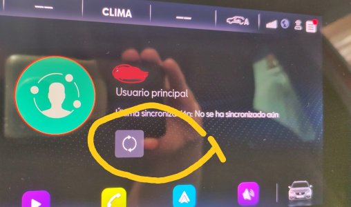

Mi ola ola de repente se va otra vez después de cinco meses😂😂😂
vGehen Sie zum Benutzersymbol und berühren Sie den Wiederverbindungskreis ... Das Hallo Hallo kehrt zurück

PAG Tut mir leid, die Übersetzung ist nicht korrekt, er hat dir ein Foto gegeben, bei mir funktioniert es, ich klicke dort darauf und es kommt zurück hola hola
Das ist doch der Button zur manuellen Synchronisierung? Caiman, you mean doing a synchronization of the user data brought back the speech control and you are able again to activate it using "Hola"? Is this an actual screenshot of your car? I'm asking because as far as I can see no synchronization has been made for that main user.
