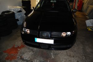

Man merkt aber erst selbst wie die Fotos täuschen. in echt sieht alles ganz anders aus. Deswegen habe ich versucht mit Abblendlicht und ohne Bilder zu machen. Da sieht man wie hell die w5w Lampe ist^^ man könnte meinen Fernlicht ist an :p
Dann mal ohne/mit Licht (vom Handy)
wie es in echt aussieht bekommt man nicht hinn...

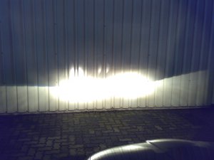

Du hast den Regenbogeneffekt und die scharfen Konturen angesprochen, kannst du mal ein Pic machen, wo du eine Wand anstrahlst, sodass ich den Lichtbogen sehen kann? :)
Greez Gialli

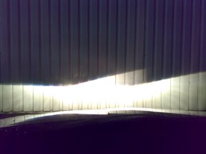

Hab mal die Bilder angehängt, 1x noch Fernlicht wovon noch garnicht die rede war.
ACHTUNG, der linke Scheinwerfer ist nich nicht korrekt eingestellt...

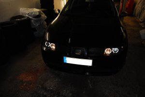

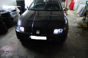

So meine sind jetzt auch drin, hat knapp 2,5std gedauert war garnicht so einfach!
Nun sind sie aber drin!:D

und was sagen dir die Bilder jetzt? Kontur scharf genug für dich?
Ich mag den farbigen Rand :p
