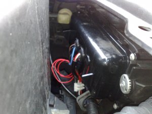

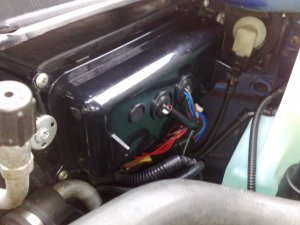

sorry leider ist es so spät geworden hatte nachtschicht nun haste die pics

super ich danke dir...ganue das musste ich sehen

Du solltest mal diese Konstruktion mit den weißen Kabelverbindern gegen Wassereintritt schützen. Die sind eigentlich nur für den "Innneneinsatz" gedacht. Könnte mir vorstellen, wenn Du damit öfter mal in strömendem Regen fährst, hast irgendwann einen Kurzschluß.
Hatte meine LEDs und Ringe mit genau den gleichen Verbindern angeschlossen, allerdings im Scheinwerfer.

Die Lüsterklemmen ;) Da kann Feuchtigkeite direkt an die Leitungen kommen -> Kurzschluss.
Lüsterklemmen sind eigentlich für den Innenraum (trocken) vorgesehen ;) Nicht für feuchte Stellen.

Ja die sind ja eigentlich mehr für Lampen in der Wohnung gedacht, gehen aber auch sehr gut bei den AEs, vorausgesetzt man verbaut sie im Inneren der Scheinwerfer.
  • Neu im Shop: 1M Angel Eyes mit Linsenoptik und elektrischer LWR ! Beitrag #520
meine sind außerhalb.. Bin mal gespannt wie lange das hält
